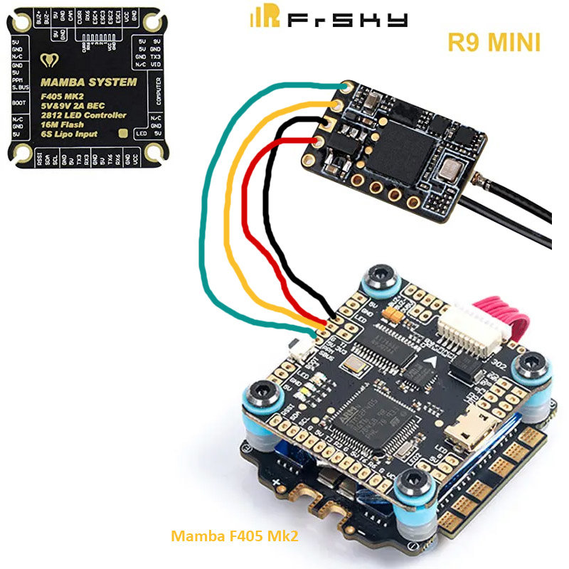

Tylko SBUS podłącz ale żeby Ci ułatwić na przyszłość zabawę z tym kontrolerem to zobacz na ten schemat

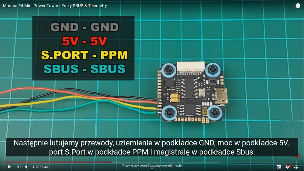

Z tym schematem zapoznałem się na samym początku zabawy, jak również oglądałem i czytałem dużo materiałów że wiele osób podłącza nie przez SBUS tylko F.PORT i stąd moja wątpliwość bo schemat mamby pokazuje tylko SBUS. Więc nadal nie wyjaśniłeś mi czy jeśli podłączę przez F.PORT to kabelek od SBUS też ma być podpięty tak jak tu? Wiem że to mamba mk2 mini ale porty te same.
Więc ogólnie jak podpiąć:
1. GND - GND, 5V - 5V, S.PORT - PPM, SBUS - SBUS,
czy
2. GND - GND, 5V - 5V, F.PORT - PPM
Bo wnioskuję że jeśli SBUS + S.PORT = F.PORT to "2" będzie prawidłowym podłączeniem, ktoś rozwiej moje wątpliwości chociaż w dwóch zdaniach, proszę.
Wiesz mam kakute f4 i Rxsr podpięty jako bezprzewodowy kontroler S.Port do RX z tym ze jeżeli nie masz dedytkowanego RX dla odbiorników FrSky (chodzi o invert uartu dla FrSky) to można odwrócić to w BF na jakimś innym uarcie, apropo tego "Oscar Liang" jak wygoglujesz ma bardzo fajne tutorialne. Podepnij swój R9MM w ten sposób na 99% jestem przekonany że będzie działać i będziesz miał przy tym pełną telemetrie. Jak podłączysz przez SBAS to będzie działać również ale nie jestem pewien czy dostaniesz telemetrie.

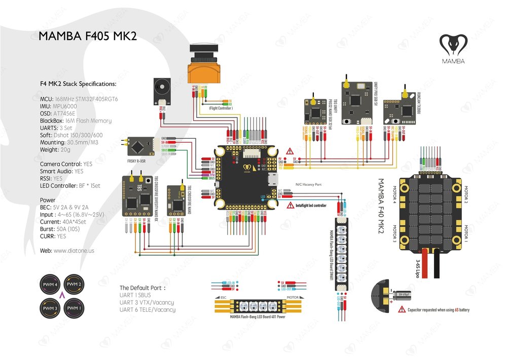

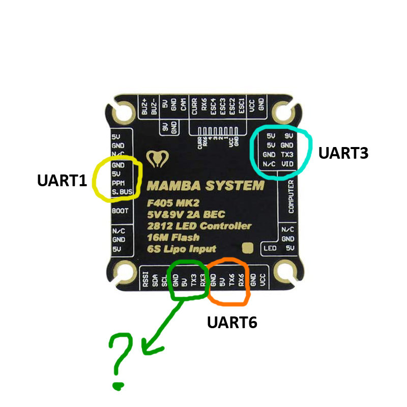

Męczy mnie jeszcze jedna rzecz związana z moim FC mamb f405 mk2 40A, a nie mogę nigdzie znaleść odpowiedzi. Może ktoś będzie wiedział. Jeśli mam na FC UART1 - S.BUS, UART3 - VACANCY, UART6 ESC TELE to czy dobrze to zaznaczyłem na rozmieszczenie UART'ów na schemacie i czym będą te piny obok na zielono, ponownie TX3, RX3?
#20
Tx3 Rx3 to na zielono możesz zastosować do czego kolwiek GPS lub odbiornik czy inne urządzenie.
Tx3 ten na niebiesko jest dedykowany dla VTXa i pady obok o tym świadczą, VTX podłączasz za pomocą S.Audio do tx3 i służy to tylko do sterowaniem ustawieniami VTXa z poziomu radia.
Uart 1 w przeciwieństwie do pozostałych jest (Inverted) jego sygnał jest odwrócony i jest to dedykowane dla odbiorników FrSky,
Pewnie nie zauważyłeś że UART6 tez jest jakby zdublowany, bo masz go na dole w padach lub na kostce do ESC 4w1.
Jeżeli masz ESC z Blheli_32 i będziesz chciał korzystać z telemetrii to UARTu 6 tego na pomarańczowo niestety nie będziesz mógł wykorzystać.
Między innymi różnica e cenach tych kontrolerów na czymś polega bo niema co ukrywać ta mamba to troszkę ubogi kontroler i chyba tylko jedną rzecz więcej od podstawowych będziesz mógł podłączyć. ale do drona 5" w zupełności wystarczy
