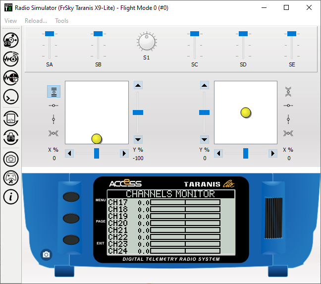

Nie, monitor kanałów uruchamia się przytrzymując dłużej przycisk MENU, będąc w konfiguracji modelu. Pokazuje to stan kanałów na wyjściu OpenTX.

Mając na ekranie ekran główny pokazujący wybrany model i pozycje drążków, naciskam menu i mam do wyboru 12 stron ustawień i na każdym próbowałem przytrzymywać menu ale nie pokazuje się monitor kanałów. Tak samo próbowałem z ekranu głównego przytrzymuję menu i wchodzę w radio setup tu mam 7 stron ustawień i również próbowałem przytrzymywać menu co nic nie dało. Można prosić o dokładniejszy opis jak ten monitor uruchomić?

Ruch drążków niestety nic nie mówi. Ruch drążków może być 100%, a kanał wyjściowy może być 10%, albo zero.
Postaram się sprawdzić, jak na X9 Lite wejść do monitora kanałów.
