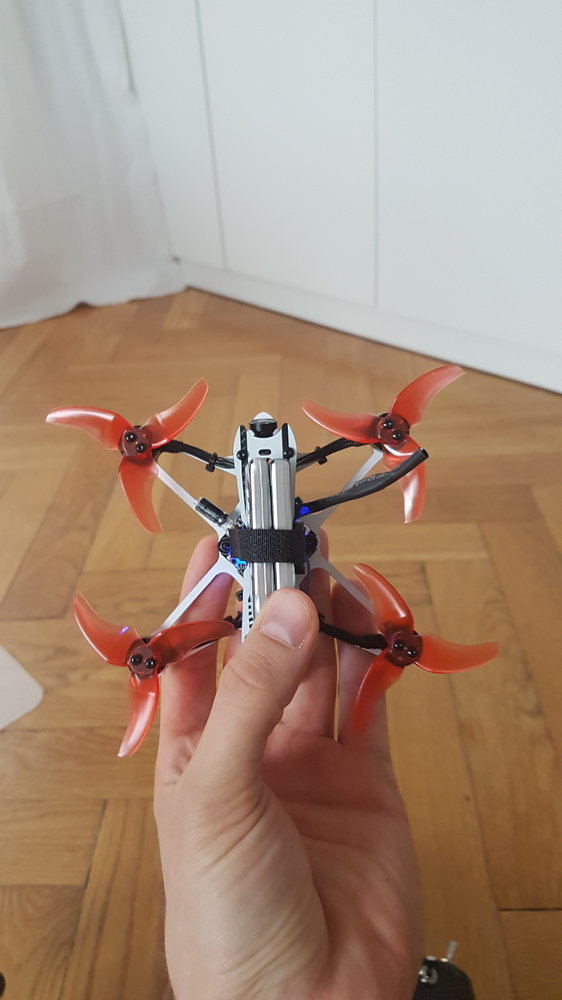

Dawno się aktywnie nie zajmowalem quad-copterami, ale z tego co piszesz możesz mieć źle założone śmigła względem kierunku obrotu silników.
Tak jak producent kazał...

Może napisz trochę więcej o sprzęcie; wyjęty z pudełka, czy coś już zmieniałeś, dron latał już wcześniej? To Twój pierwszy dron? Masz jakieś doświadczenie?
