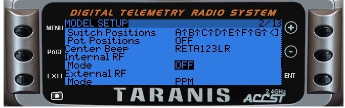

Przecież prościej jest chyba wyłączyć wewnętrzny moduł. Jak używam zewnętrzny moduł lub jestem wpięty do symka to wewnętrzny jest na OFF.

Tak wiem. Ale jak pisałem wcześniej. Co jak przez przypadek zmieni mi się profil. Lepiej zapobiegać niż leczyć :)

a gdzie jest ta opcja wyłączania ?
W MODEL SETUP
#8
Tylko OTX wgraj 2.3.x bo we wcześniejszych wersjach przy tworzeniu nowego profilu domyślnym ustawieniem moduł wewnętrzny jest włączony.
