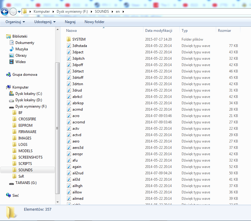

Witaj wicek tak znajduje sie karta sd i jest folder SOUNDS ustawiłem w ustawieniach opcja Voice language English i nie działa mi gadanie wg oprogramowanie mam Taranis Bootloader-2.1.9
To już coraz więcej wiemy. Dla pewności:
1. Karta i katalogi są też widoczne z poziomu OpenTX w aparaturze?
2. Konfiguracja siły dźwięku nie jest ustawiona na mute?
3. Obraz karty jest dla tej samej wersji OpenTX co jest wgrana do aparatury?
