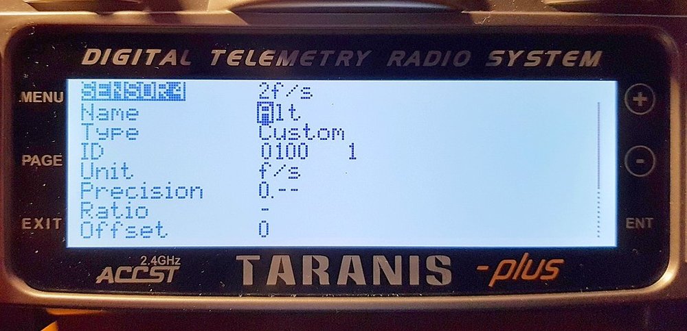

Myślę że błąd podawania wysokości istnieje nadal i zamiast metrów ,,m,, słyszymy miliampery ,,mA,, natomiast ustawiając ,,mA,, też słyszymy co innego. Sprawdziłem wszystkie ewentualności, po kolei wysłuchując tekstu, rozjazd komunikatów nie pasuje w większości. Jedynie co pasuje do komunikatów to ,,V,, i ,,A,, Nie ukrywam że trochę jest to irytujące.
Tym bardziej że aparatura jest nowa nic nie zmieniane, z softem 2.1.9 EU-LBT w wersji en.
Jedyne ustawienie które by pasowało pod komunikat wysokości to f/s lecz do końca nie wiem czy słyszymy metry, minuty, czy jeszcze co innego.
Nie mam innego pomysłu na ustawienie, niemniej jednak fajnie było by aby pokazywało i mówiło tak jak należy.
Poniżej filmik z dźwiękiem + fotka
https://photos.app.goo.gl/liqcq1nQtCcs92El1
Problem już rozwiązany- błąd tkwi w katalogu System. Podaj swój email to Ci wyślę bo tu nie mogę załadować.
Poszło na PW
Dziękuję...
