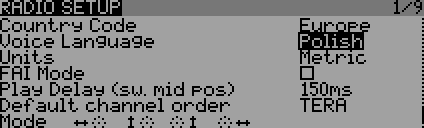

Posiadam radio Taranis Plus i chciałem włączyć polskie menu. Jak to zrobić
Mam OpenTx w wersji 2.1.9, a na komputerze mam zainstalowany program OpenTX Companion 2.1 i gdy kliknę na sprawdź aktualizacje, to pokazuje, że nie ma nowszej.
