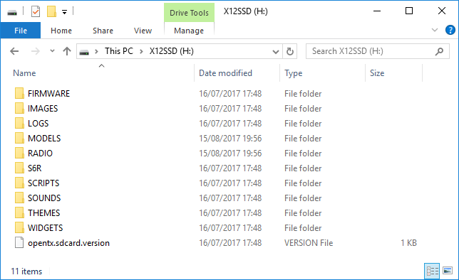

Kartę – praktycznie dowolnej wielkości – należy sformatować w systemie plików FAT32. Następnie należy rozpakować archiwum ZIP i skopiować je na kartę. Po tej operacji zawartość karty powinna wyglądać podobnie, jak w poniższym okienku:
Tak przygotowaną kartę można włożyć to Horusa, odłączyć nadajnik od komputera, włączyć go i już od tej chwili można cieszyć się najnowszą wersją OpenTX na Horusie :)/emoticons/smile.png">.
