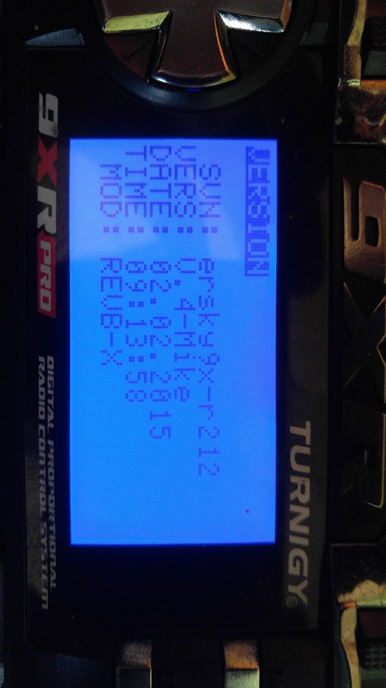

jak sprawdzić jaki mam firmware w nadajniku zewnętrznym xjt? Bo to jest chyba firmware aparatury (nie wiem dlaczego zdjęcie jest bokiem na komputerze u mnie otwiera się normalnie w poziomie)
To co widać na zdjęciu nie jest wersją firmware modułu nadawczego XJT a jedynie wersją oprogramowania sterującego aparaturą Turnigy.
Niestety niema możliwości odczytania wersji firmware modułu nadawczego XJT. Można sprawdzić czy to jest wersja EU czy non-EU bindując moduł z odbiornikiem z wgranym odpowiednim firmware EU <-> EU non-EU <-> non-EU. Najprościej jednak wgrać do modułu nadawczego odpowiedni firmware ściągnięty ze strony FrSky wówczas mamy gwarancje co do jego typu jak i konkretnego releasu.
