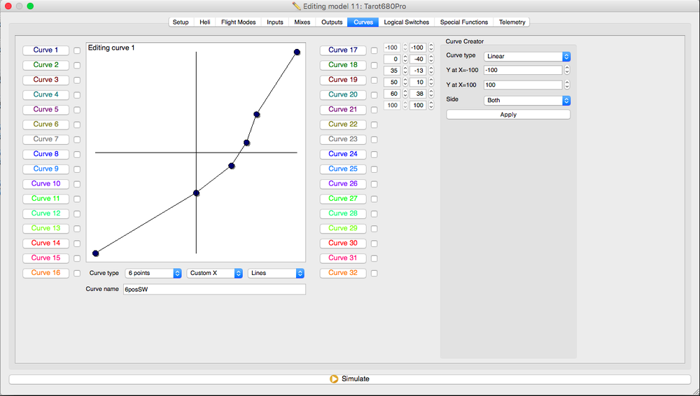

Rozwiązaniem jest przypisanie do kanału krzywej, która skoryguje przełączane wartości tak, by były jak najbliższe charakterystyce liniowej:
Po podłączeniu tej krzywej w mikserze OpenTX (do kanału, gdzie wejściem jest przełącznik 6-pozycyjny), podawane wartości kanału będą bardzo zbliżone do charakterystyki liniowej. Dzięki temu tryby w Mission Planner – lub w innym podobnym zastosowaniu – będą przełączały się poprawnie.
