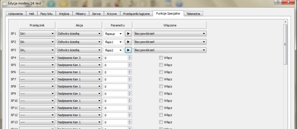

Mam taki problem którego nie wiem jak rozwiązać a mianowicie jezeli przełacznik np. SA jest przestawiany z pozycji 1 na 2 to odtwórz dzwiek np. funkcja1 jest włączona jeżeli przełącznik z poz 1 na 3 odtwórz dzwiek 2 i tomi działa ale jak chce wrocic z pozycji 2 na 1 to odtwórz dziwiek 3 i to samo z 3 na jeden, czyli na przełączniku sa dwie funkcje i chce mieć komunikat ze funkcja 1 jest włączona a potem ze jest wyłączona to samo jezeli dam przełącznik na pozycje 3 to funkcja jest włączona a potem jak dam na pozycje 1to funkcja 2 jest wyłączona i właśnie z tymi wyłączeniami nie moge sobie poradzić

Nie o o mi chodzi a o to ze przełącznik 3 pozycyjny wracając z pozycji 1 ma odtworzyć ścieżkę a wracając z pozycji 2 ma odtworzyć ścieżkę b czy to juz jasne ?

Na zwyklej konfiguracji chyba będzie ciężko bo to co się wykona przy stanie 1 jest zależne od tego jaki był poprzedni stan (czy 3 czy 2). Wydaje mi się, że da się to zrobić na skrypcie lua. Mogę spróbować Ci taki napisać, sprawdzałem dziś jak to zrobić ale jestem poza domem więc nie potestuję. Napisz, które dźwięki by Cię interesowały przy zmiane z 3 na 1 i z 2 na 1.

O tym nie pomyślałem ze na lua można by było tam trzeba chyba czas uwzględnić, nie wiem jak tutaj te strzałki wpisywać pozycji przełącznika

Nie wiem czy czas potrzebny, sprawdzę. Z tego co czytałem to w górę jest wartość -100, na środku jest 0 a w dół 100. Wszystko posprawdzam jak sie dorwę do kompa
