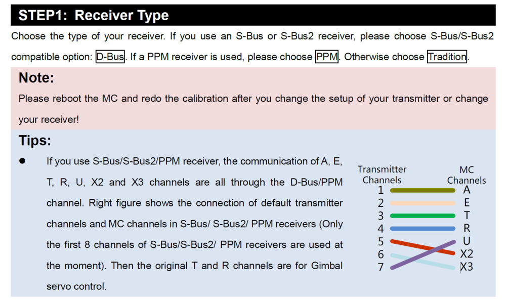

Na przykładzie sygnału Aileron, wytłumaczę z czym mam problem. Fragment instrukcji kontrolera lotu WooKong M:
Kontroler WooKong oczekuje Aileron na kanale pierwszym SBUS (DBUS). Gdy w aparaturze ustawię Aileron na kanale 1 to zamiast wysyłać to na kanał 1 w SBUS, wysyła na kanał 1 standardowy PWM. Skutek jest taki, że steruję podwoziem ponieważ jest podpięte do standardowego kanalu nr 1 PWM w X8R.

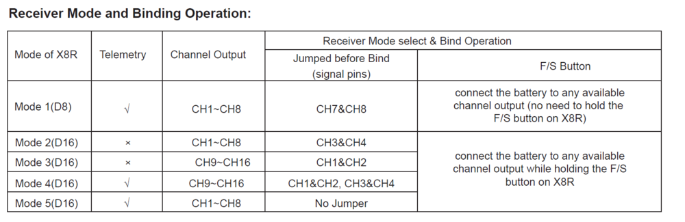

Gdy bindowałem odbiornik po prostu przytrzymałem F/S w trakcie włączania zasilania. Nie uwzględniałem zworek, o których jest mowa w instrukcji:
Czy mój problem związany jest z niewłaściwym zbindowaniem odbiornika X8R nie uwzględniający w/w zworek?
Jeśli tak to, który tryb powinienem wybrać?
Proszę o podpowiedź.
