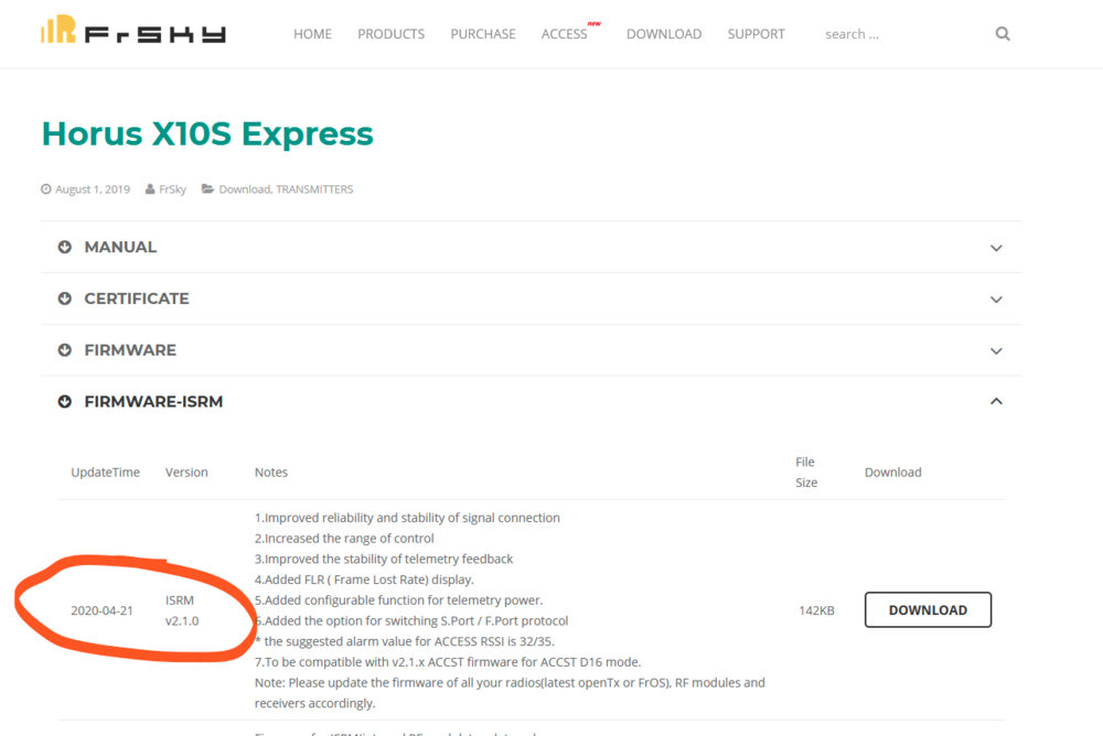

Czołem
mam openttx-x10s w wersji 2.37 & ISRM0s0x10E 1.1.0/1.1.3EU
Oczywiście spi@#$%em wyrywając nieee poprawne oprogramowanie do G-RX8. Odbiornik był wcześniej zbindowany po aktualizacji już niee, przy próbie bindowania zachowuje się prawidłowo tz zapala się czerwona i zielona po nienaciśnięciu fs jednak niee można zbindować tz x10s niee widzi G-RX8. Po zasileniu zapalona jest niebieska a czerwona miga.
Pytanieee jaka w jest właściwa wersja firmware w moim przypadku i jak wygląda ponowna próba bindowania odbiornika. Można usunąć przypisany odbiornik do danego profilu modelu i ponowniee dodać ?
dzięki

generalnie wgrałem firmware G-RX_ACCST_2.1.1_LBT.frk bindować próbuje w trybie w trybie D16

sory za pytanie rzeczywiście na poziomie elementarza
właśnie ogarnąłem i odbiornik i nadajnik zarejestrowany i zbindowany w trybie access wszystko gra.
MAK przeczytałem wiadomości po wgraniu firmware przeczytałem inny post po którym uświadomiłem sobie że ISRM aktualizuje się odzienie
do odbiornika wgrałem G-RX8_ACCESS_2.1.0
do ISRM ISRNM-S-X10E_2.1.0
bo w tym wypadku rozumiem że jestem ze względu na przepisy zobowiązany do używania wersji LBT ??

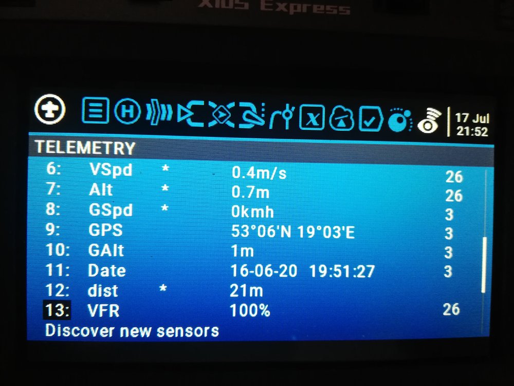

VFR to odwrotność Lost Frame Rate, czyli procent utraconych ramek (LFR) lub poprawnie odebranych ramek (VFR). Dotyczy to ramek sterujących SBUS.
Parametry te przydają się w sytuacji, gdy sygnał jest silny (RSSI pozostaje wysokie) ale przesyłane ramki są zakłócane z innych powodów. Wtedy LFR/VFR może zawczasu pokazać taki problem (jakiś niewielki procent utraconych ramek może występować).
Nie jest to wskaźnik poprawnego (lub nie) działania linku telemetrii.

Liczba postów: 46
Liczba wątków: 5
Dołączył: May 2020
Reputacja:
0
OK rozumiem dzięki za wiedzę. W instrukcji odbiornika znalazłem opis VFR (Valid Frame Rate) telemetry. Więc wiec dlatego zinterpretowałem to w ten sposób.
